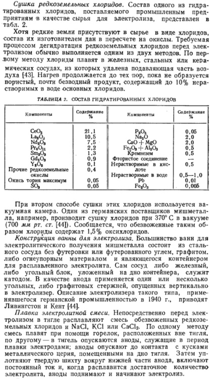

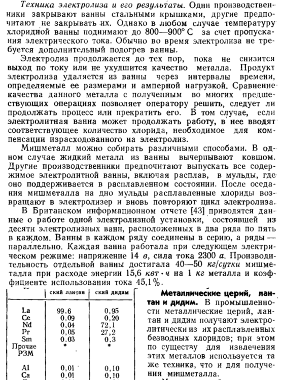

Shizuma Eiku Опубликовано 25 Января, 2024 в 19:02 Поделиться Опубликовано 25 Января, 2024 в 19:02 Электролизом расплавленного хлорида его можно получить: Т.о. с технической точки зрения это нетрудная операция - нужно сварить железный электролизер который будет служить одновременно катодом, анод из графита вводится сверху, поддержание соли в расплавленном состоянии при помощи мощной газовой горелки т.к. 200А даже сварочный аппарат долго не выдаст. Возможно восстановление кальцием хлорида, но нужен избыток кальция: Исторически церий впервые был получен восстановлением CeCl3 калием в атмосфере водорода. 1 Ссылка на комментарий
